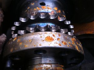

    Какая связь латунной стружки и вкладышей колена? Кто-то уже видел вкладыши в живую?
    Вот не так давно на 3.0TDI после замены масла, масляный насос уже не смог закачать масло в систему.
    Думали слесарь накосячил, а оказалось вот что:
