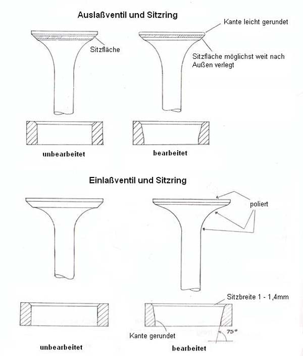

    Да с ГБЦ ничего особенного, ясамую первую ГБУ на 200-ку очень тщательно ГБЦ обрабатывал, а далее, понял что наши древние ГБЦ лучше не трокать в плане портинга, единственное, что я делаю, это разворачиваю угол седла и клапана, так, чтобы увеличить диаметр примерно с 1,4 до 0,7 по впуску и выпуску 1,2 до 0,5, как показывает практика сёдла выдерживат более 100 тыс км. в таком виде (опыт моя первая 200-ка), залее надо поставить пружины по жеще или хотябы посвежее (новые) за 15-20 лет как в боьлшенстве эсок, они уже потеряли свою упругость... стоят н едорого, в первую ГБЦ я ставил жесткие Шрик пружинки. Тут я ограничился новыим. для жесткости так же модно выточить и обязательно заколить шайбы под пружины (родные 0,5мм) я делал 2,5мм. т.к. по ним постоянно прыгает пружина и вращается я отдавал родные шайбы на анализ метала, и сделал на заказ прочнее и более температуростойкие но колкие, т.к. они там лежа спокойно важно не колкость а устойчивость к царапинам. Не советую ехать на стоительный рынок и подбирать походие, т.к. через 1 т. км. в моторе будет полно стружки! Гидрики в обязательном порядке на облегченные меняются, есть на 20 грамм легче есть на 26 грамм, есть на 60 тарелки, но это для гурманов крутильных моторов по 9000 оборотов и выше. Втулки на этот раз попробывал сделать короткие и толстые дабы уменьшить трение но ухудшить теплоотдачу, но впуск и так очень хорошо охлаждается. Выпуск обильно обливается маслом т.к. ГБЦ имеет наклон и сбор масла в месте выпуска. Валы поставил впуск и выпуск от 7А мотора, там и углы немного побольше и подъём отличный. Правда пришлось шайбочки с 2,5мм сменить на 1,5мм, т.к. пружины фактически складывались при ВМТ кулочка вала. Данные доработки конечно снижают ресурс сёдел, появляется характерный звон клапанов, но ГБЦ смело готова для работы на оборотах до 9000, конечно желательно для таких оборотов поставить другие валы с меньшим подъёмом и более злыми фазами и небольшим перекрытием, вот тогда жеткие клапана себя проявят по полной.
    Что касается портинга, раньше снимал по 1-2мм впуск и выпуск (впуск снимается не пропорционально а в корманах между охлаждением. но по факту ничего этого не надо, ибо разницу заметит только стенд 5-10 момента, а ослабление конструкции существенные. На строкере впуск я только полирнул, т.к. он шершавый идёт, а стал гладенький как зеркальце, выпус аналогично, смысл выпуск раздраконевать когда прокладка и коллектор меньше? проклатку отпилить не получится, т.к. она там завальцевана и данные колхоз прогорит через месяц, можно на заказ сделать, но зачем? Родно коллектор и RS2 диаметром как прокладка, STR толще но толстый коллектор и выход это лаг системы, а если снять 2 мм, то при больших температурах в местах коллектора масло начинает кипеть и выпадает картер вспениной имульсией. В общем я решил просто полирнуть стеночки и ничего не снимать.

    1.то есть ты говоришь о проходном сечении сёдел ?
    смещаешь контактную линию клапан-седло к краю тарелки клапана?
    наименьший диаметр седла протачиваешь? конусом или "цилиндром" ?
