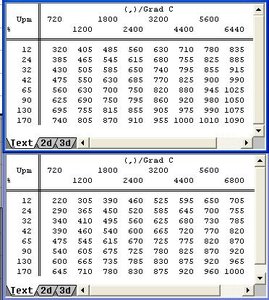

    В дополнение к предыдущему...
    Возьмем для примера тот же 2.7T мотор и посмотрим на его температурную модель, которую рассчитали инженеры-проектировщики этого мотора.
    В этой модели они отразили ЕГТ в камере сгорания (верхняя таблица) и ЕГТ в коллекторе в точке, где они поместили датчик ЕГТ (нижняя таблица).
    Как это укладывается в твои рассуждения?
