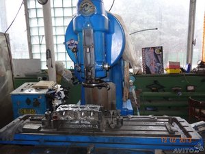

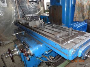

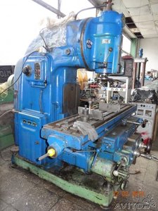

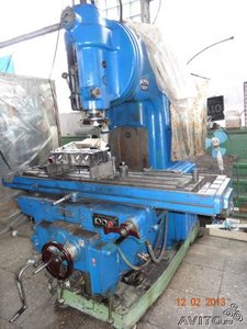

    Зачем весь сыр бор - хочу купить по лету-осени вот такое чудо и переделать его под ЧПУ полностью с зацепом 4 и 5 оси. На таком станке можно блок целиком и не только резать (Паша , привет - про диски диски не забыл ? :) )
    Конкретно на вот такой станок настроен. Видел его в живую уже. ОТ меня в 2 мин езды. Продается уже год , но дураков тащить 4.5 тонны такую бандуру - нет. Можно купить типа 676 , но взять такой - очень серьезный подход сразу будет.
    Он не только роль будет выполнять как что выточить но и шлифовать все детали. Я убиваю двух зайцев если не (десяток) сразу.
    От сюда вопросы.

    Конкретные вопросы : (БУДУ ПРИ МНОГО БЛАГОДАРЕН, если не секрет)

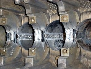

    1 - Подшипники вместо вкладышей. Минусы и плюсы ? Результат, срок службы при идеальных условиях и своевременном замене всех расходников, система фильтрации масла под такую систему ? Были ли у Вас лично такие проекты?
    2 - Напыление (напаивание горелкой) метод что на видео - выход из ситуации подъема кулачков , усиления стенок крышек, шеек и так далее ?
    https://www.youtube.com/watch?v=zNl4Dj3pz04
    3 - Фрезерный станок 6М13П или налоги - подайдет для выравнивания плоскостей головок и блоков ?
    Это не небесные вопросы для сервиса такого уровня. :nod:

    1. Как ты себе представляешь установку подшипника на шейку колена, вместо полукруглых вкладышей!
    2. Такие детали как распредвалы из цельного куска вытачивать надо и из специального металла.
    Наращивание шеек методом напаивания, пожалуй это не вариант для спорт проэкта и опять же на плавленный материал будет отличаются от коленного.
    Ну а крышки блоки это пожалуйста хоть весь обвари, главное чтобы ни чего не повело.
