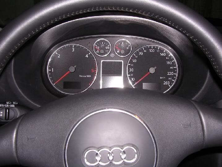

    по теме - а можно камеру как то ближе к приборке? чтоб стрелки были виднее) ?

    ну только если по видео о разгоне судить.. Ничем более не замерял...

    не знаю как там телефон крепить. Положение стрелки и так видно, а приборка обычная А6. Т.е. вертикально вверх это 100км.ч

    такой маленький тахо :flirty:
