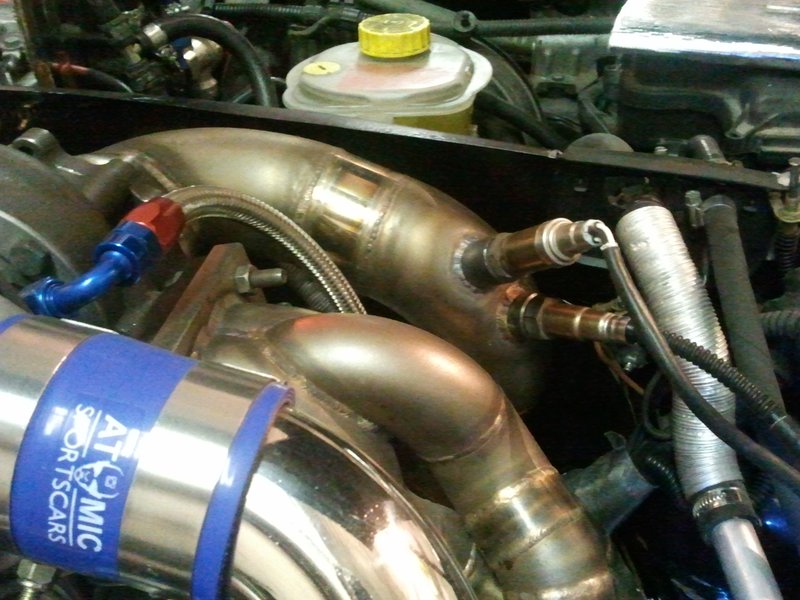

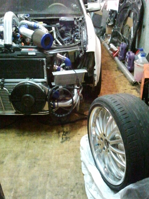

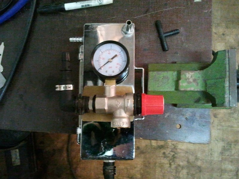

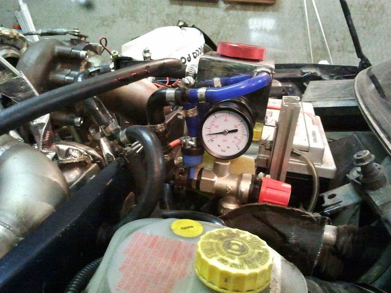

    манометр на систему охлаждения с клапаном на 1.1 бар+обратный клапан

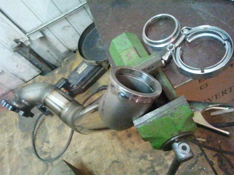

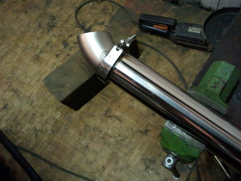

    Отводы от даунпайпов за кпп. Средняя часть системы.
    Теперь после каждой турбины по 2 ЛЗ... По одному штатному и по одному ШЛЗ.

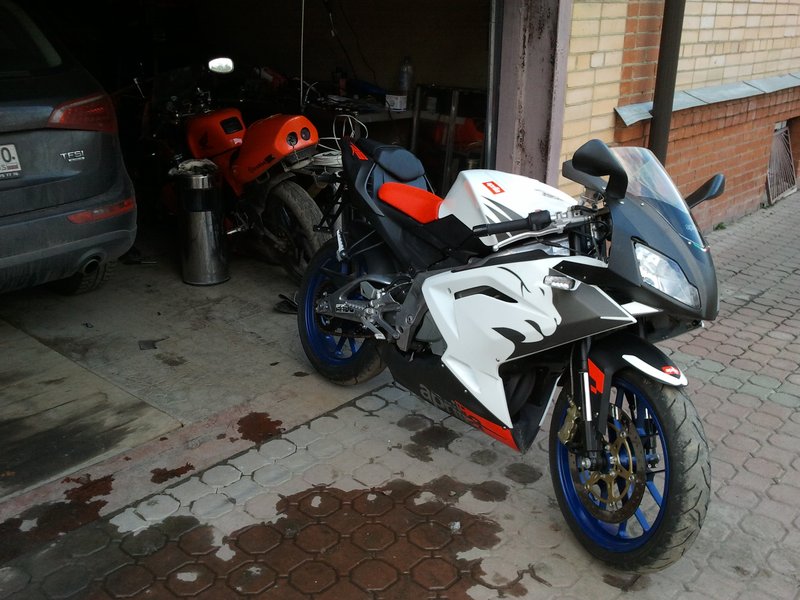

    Переобулся на летнюю резину )
    Купил мопед, сцуко юркий )

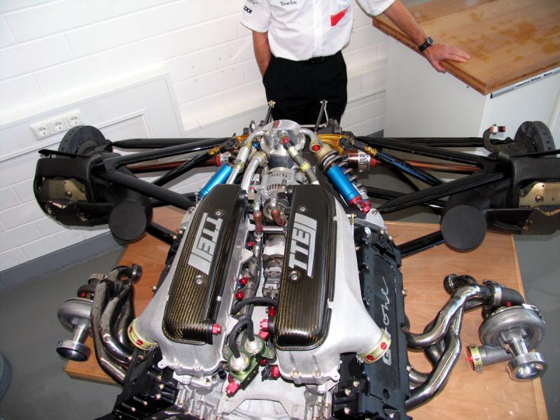

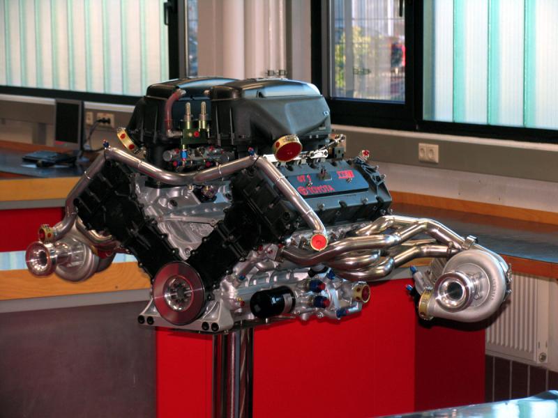

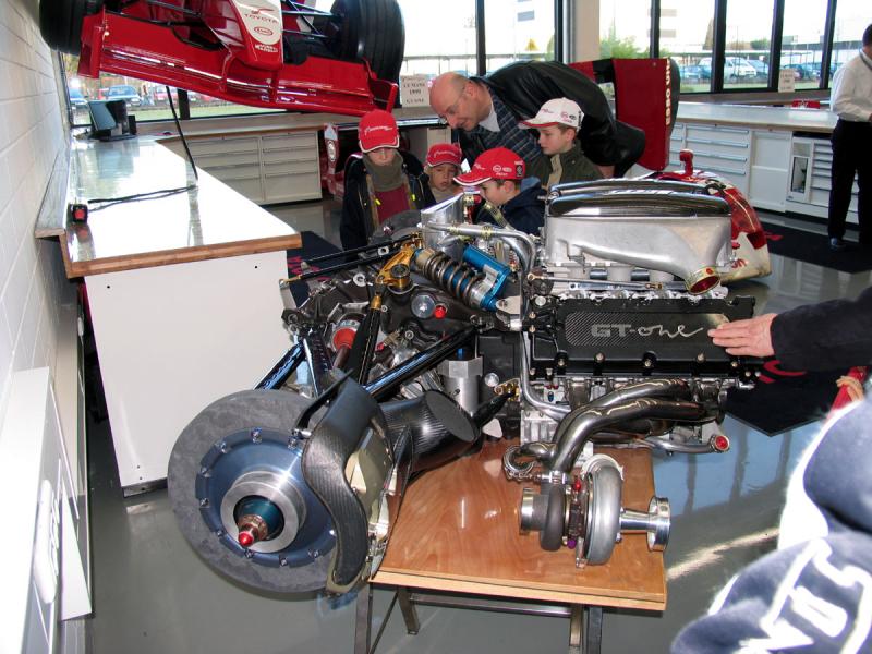

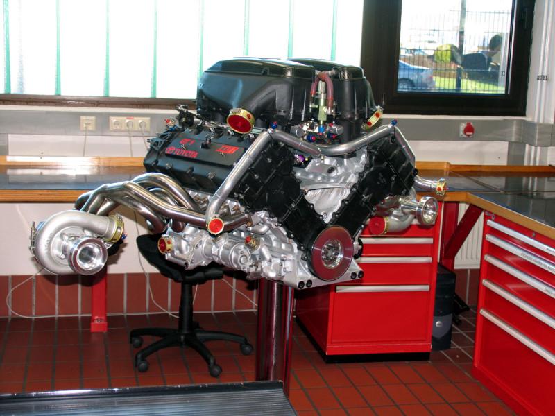

    и ещё про длинные коллектора....
    Toyota GT-one

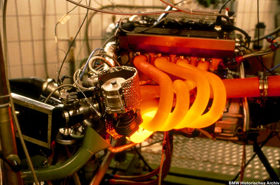

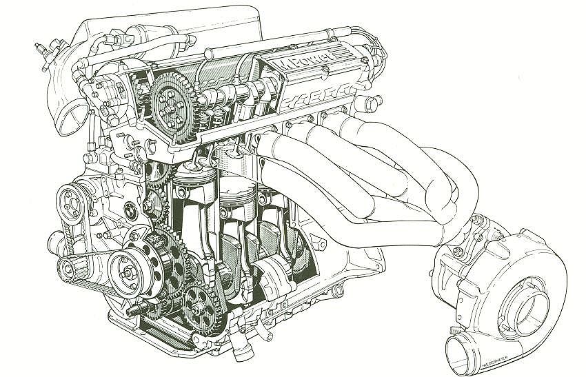

    BMW formula 1
  4. SeRiLLo
    SeRiLLo Старожил
    1 янв 2003
    5.923
    A6 630hp
    chevrolet v8 turbo
  5. Diesel
    Diesel Живу я здесь
    6 авг 2006
    3.102
    A3 8V 1.8TSI DSG QUATTRO
    на вибендах выхлоп - молодец)

    Та да.
    88 год 15 из 16 гонок сезона - Макларен-Хонда
    87год 11 из 16 гонок - Лотус-Хонда+Вильямс-Хонда
    86год 9 из 16 -Вильямс-Хонда

    шдк будут от инновейт? там же есть второй вывод эмулирующий сигнал родной узкой лямбды - на цепь прогрева повесить сопротивление и сократить кол-во лямбд в двое!?
  9. SeRiLLo
    SeRiLLo Старожил
    1 янв 2003
    5.923
    A6 630hp
    да, иновейт. Говорят, что они плохо эмулируют. И лучше штатные по возможности оставлять.
  10. jimbin
    jimbin Bad e-mail
    22 май 2007
    2.086
    хорошие
    Серега красавчик!!!!!!
    кстати а вот эта шляпа к лобовухе за турбинами тоже торчать будет
  11. One of a kind
    One of a kind Живу я здесь
    1 окт 2009
    1.666
    Была A4/B5 1.8Т
  12. One of a kind
    1 окт 2009
    1.666
    Была A4/B5 1.8Т
    Эт не шляпа, а бачок ОЖ. :D

    в инструкции к инновейту написано что сенсор должен стоять на расстоянии в метре от коллектора,в противном случае он может перегреваться!у нас на 350z такая херь была,сдвинули сенсор и все ок!а так ошибка выскакивала!
