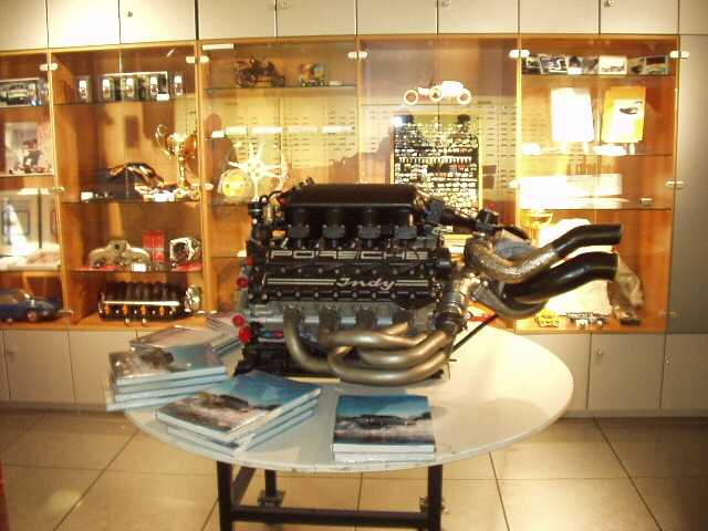

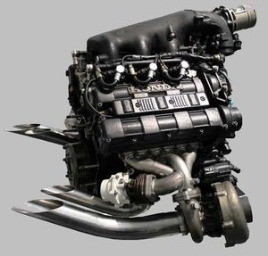

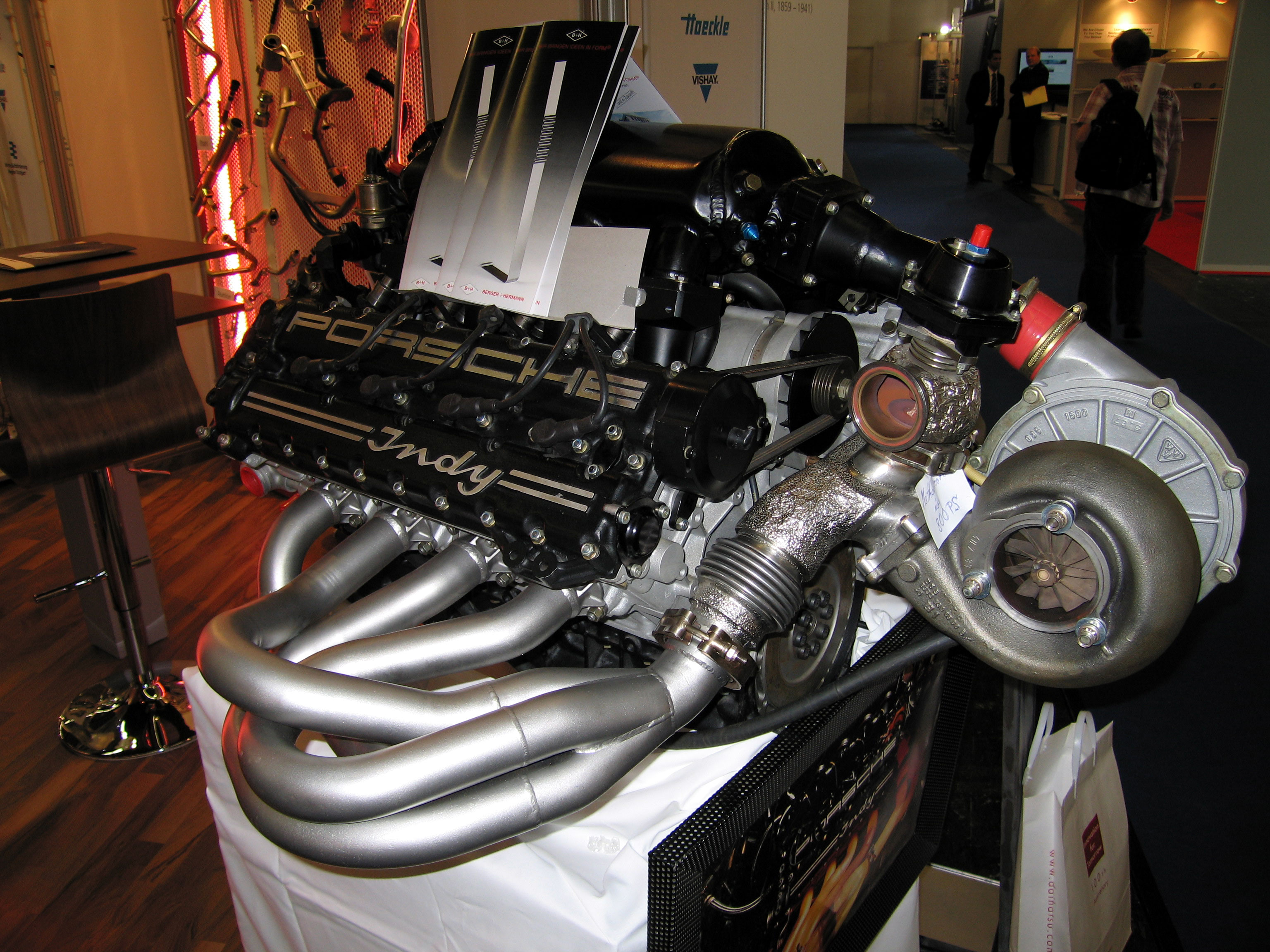

    есть данные ,что такие(длинные) коллектора дадут раннюю раскрутку турбин... :thumbup:
    фото камеры схода у фланца турбины трёх ранеров (внутри) есть ?

    поглядим, не зря на F1 в конце 80х делали именно такие коллектора. Фото погляжу, где то наверно есть

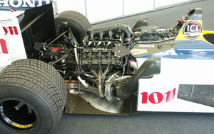

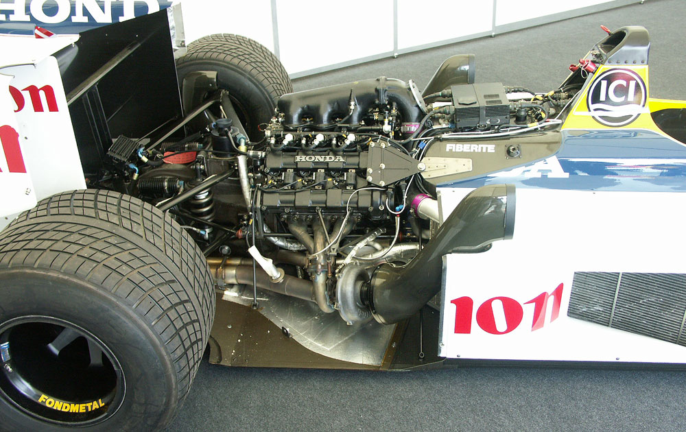

    Вот :

    A6 630hp
    поискал, фото изнутри нет.

    A6 630hp
    Honda? ха )) они никогда не умели делать турбодвигатели )))
    как вам такое?
