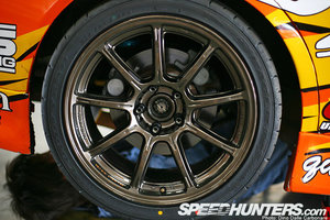

  13. jimbin
    jimbin Bad e-mail
    22 май 2007
    2.086
    хорошие
    а как насчет старые перед на зад перенести ....????
    вариант или фантастика?
    вот так вот япы делают два суппорта на диск:shock: видел когда авто короля дрифта в нете смотрел
      138,5 КБ
      258

  15. Dzuba
    Dzuba Старожил
    8 дек 2008
    13.387
    ALLROAD 2.7Т мкпп
    Ребят, вся засада в задних тормозах в том, что усовершенствовав не будет ручника. Вот поэтому Серега и сказал что надо обмозговать. Ну и Jimbin тоже по этому поводу и предложил вариант. Но я считаю что это большая нагрузка на ступицу.
    Серег, посмотри в сторону промы. У них вроде есть задний суппорт с ручником.
  16. SeRiLLo
    SeRiLLo Старожил
    1 янв 2003
    5.923
    A6 630hp
    Передние были под 345мм диск и 30мм его толщину. Для зада это слишком. Сильно диск не уменьшишь, и меньшего размера под нашу ступицу с толщиной 30 тоже не найдёшь.
    так не только япы делают, так все делают )
