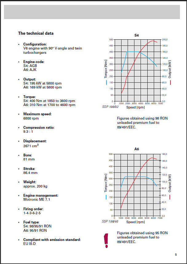

  9. Yuri71
    Yuri71 Живу я здесь
    6 май 2005
    4.261
    Тульская обл.
    Странно, Эльза говорит что 9.5, а у РС 9.0

    ну вот кое что проясняется

    На самом деле моторы AJK, AGB, APB имеют СЖ именно 9.3. Это и эльза говорит(по крайней мере моя :very_cool: ) и дилерские программы самообучения и другие справочники и каталоги.
    Отрывок из "The 2.7-litre V6 Biturbo Design and Function Self-study Programme 198"

  13. Yuri71

    Я смотрел по эльзе мотор ARE и BES. Там написано что 9.5:1

  15. SeRiLLo
    SeRiLLo Старожил
    1 янв 2003
    5.923
    A6 630hp
    are и bes, это не мой вариант, там уже 250 сил в стоке ) мой донор - ajk
