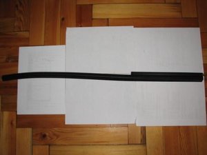

    По поводу нижних наружных уплотнителей стекол - вопрос решен. Подходят уплотнители с ТАВРИИ. Разрезаются пополам, одна часть идет наружу, прорезаются квадратики напротив пластиковых креплений блестящего молдинга и все. В качестве замены пластковых креплений подходят от ВАЗ 2106 (черные, от боковых блестящих молдингов). Все стало идеально. Вторую отрезанную часть, при необходимости, можно пустить на внутреннюю сторону, только нужно сделать прорези для металлических зажимов внутренней обшивки двери.
