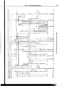

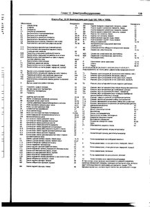

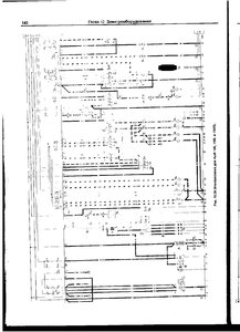

    Вот схема с книжки и чего в ней не ясно?

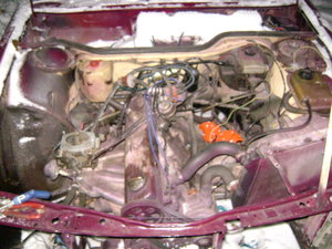

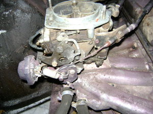

    По поводу карба могу сказать, что лучше если есть родной карб нужно шаманить его, я так понимаю у тебя Pierburg 2B5 или 2B2, попробуй поставить ремкомплект, можно сказать что его уже не найти, но если у тебя всетаки 2B5 поищи в каталогах Volvo 240, такой карбюратор ставился на двигатели B230К, так же посмотри, нет ли у твоего родного карба элиптических износов заслонок, в каком состоянии поплавки и уровень в камерах, иглы вроде там не залипают, бывает что поплавки из-за старости начинают тонуть, так же посмотри клапан обогащения смеси - капризная штука, посмотри плоские деформации карба, такое тоже бывает(у меня было). Родной карб намного лучше, ремонтируй лучше его, я пытался победить его около года и победил, разбирал и собирал закрытыми глазами. Посмотри есче не сосет ли где воздух под карбом, побрызгай из болончика отчистителя карбюратора на него, брызгай обильно, если изменится работа движка смотри прокладки.
    По поводу ежика в коллекторе, он вроде подключается к термовыключателю, к нему же подключается проводка автомотического подсоса.

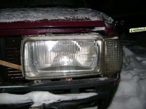

    насчет карба дело тяжелое у мя zenith... рем комплектов просто даже не существует- так мне сказали... насчет пирбурга думал- но даже за б\у просят 10 т.р. плюс к нему еще наверняка понадобится ремкомплект и все такое... еще как его подключать тож дело темное наверняка многое надо тож где-то искать... ну мож в ближайшее время придется ехать в москву мож там на разборах, если время выпадет что-нить посмотрю... у нас цены жуткие... а какой у тя расход был с родным карбом?
    насчет фар- у мя длинные.... уже отчаялся найти их полностью... до потепления еще жду мож что и попадется, а потом решил ставить от камаза... они на 4 см короче, но ребята знакомы обещали сделать накладку на фару с поворотником, что-то типа ресничек или типа такого в общем сказали будет номано... или еще вариантот таза 06... типа аля бмв ну эт ближе к теплому времени года... только что закончил бампер в воскресенье передний... у мя был с пластмассовыми перышками по бокам... нашел чудом за 200р. цельный металл, вот варили пластмассовы полосочки... да омыватели со старого переставили.... да противотумманочки от дафа дали... правда думаю еще купить другие- двойные, но они чуть поуже... пока думаю... седня мож бампер приклеем, тады еще с бампером фоты кину...
    в салоне я в принципе ничего менять не хочу... мя все устраивает, единственное,что хотел торпеду поменять- треснула по средине, от другой машины вроде все тож самое на вид один к одному, но не встает хоть ты тресни... в пятером ее туды пихали- и так и этак, не подходит...

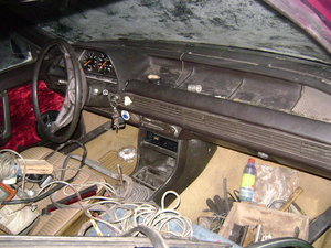

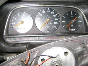

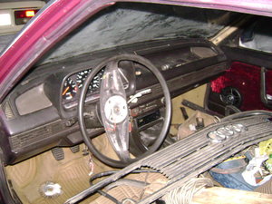

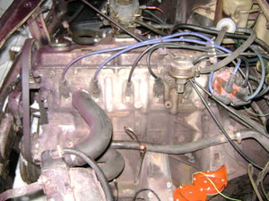

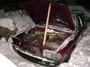

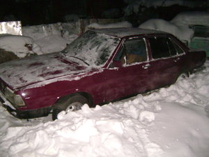

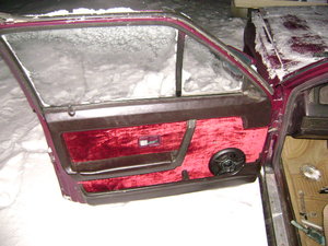

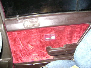

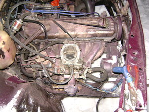

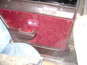

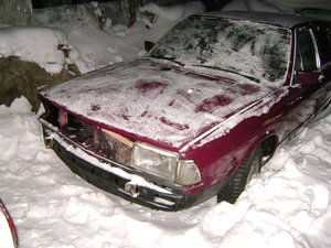

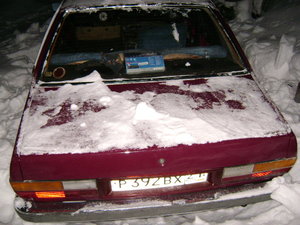

    фоты... извините за качество, снимал ночью глубокой...
      145,7 КБ
      302
      137,7 КБ
      331
      130,8 КБ
      348
      139 КБ
      302
      133,6 КБ
      353

    еще фоты
      134,3 КБ
      205
      140,1 КБ
      199
      136,9 КБ
      241
      133,1 КБ
      236
      141,6 КБ
      291

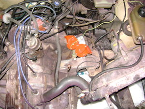

    и еще...
      132,3 КБ
      267
      134,4 КБ
      315
      139,7 КБ
      167
      128,2 КБ
      269
      138 КБ
      199

    трабла была с задними фонарями- горело все что нужно и не нужно... вмсете с тормозами- габариты ну и все в этом роде, вродже разобрался, единственное терь не могу их заставить всегда работать, горят как на тазе 08, кода хотят горят, кода не хотят... думаю пропаять контакты под лампочки, и клеммы под разъем?
    трабла с панелью приборов, а точнее с лампочками на ней, какя-то ерунда творится, вместо давления масла- я так понял зарядка, ну эт тож наверное разберусь, а вот с проводкой под капотом не все ясно, особенно датчики температуры у коллектора и ежик пресловуты, я просто не знаю, как там все должно быть... со схемой из книжки разобраться тож не получается... сигнал не могу найти просто напрочь, была трабла с питанием системы зажигания, стартер крутишь- машина заводится, отпускаешь- глохнет, тож разобрался в эту субботу, а то приходилось провод на катушку с плюса акб кидать... оказся проводочек хитрый под панелью перетерся, а его в общем жгуте... кароч кой-как нашел... единственное что хотелось бы знать как с этими датчиками разобраться... и еще такая трабла- зеленая лампочка температуры на панели- я так понял, что это "холодный двигатель"...? но работает она как-то странно... то гаснет то нет, один раз он у мя почти кипеть начал, а она горит... и куда она должна подключатся (который датчик)? и если знаешь какие лампочкит на панели- что значат, а то у мя горит от силы наверное 4, ну мож 5... и есть ли лампочки "конец бензина" как на наших, а то совсем как-то непонятно есть он там еще или нет... указатель как- будто до конца у мя не падает, надо навено бак вскрыть и датчиком попробывать покрутить...
