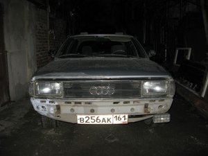

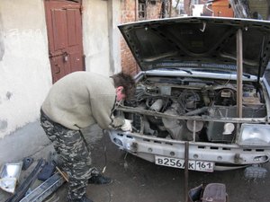

    Audi 100/43 WE 2,1
    Вчера после глупого проишествия в своём дворе лишился волговского стекла с правой фары.
    И учитывая хорошую тёпленькую погоду решил заменить фары на "длинные" добытые ещё осенью.
    Несколько часов работы молотком, кувалдой, болгаркой, дрелью...
    И вуаля результат :)

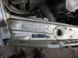

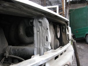

    Audi 100/43 WE 2,1
    Стойку пришлось обработать молотком, впоследствии приварю усиление с обратной стороны, штырьки на капоте подрезал болгаркой, но всё равно длинные фары не садятся на штатные крепёжные отверстия милиметров на 10.
