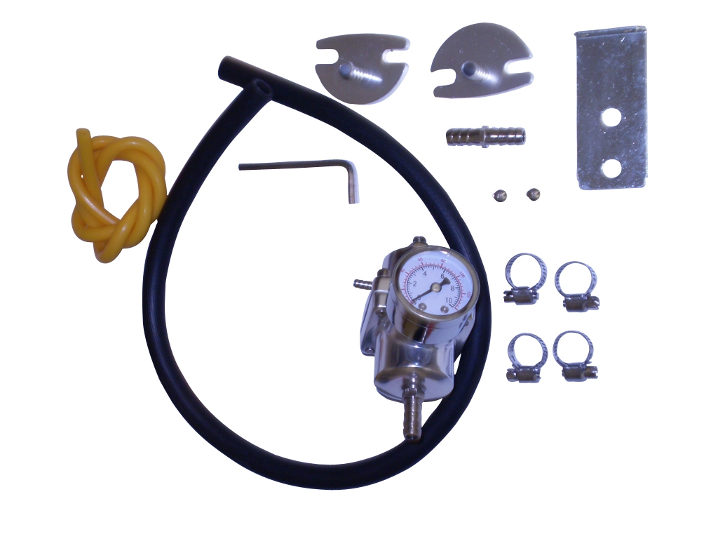

    Ещё лучше и удобнее,подключить подстраиваемый регулятор давления топлива с манометром(штатный не удобно регулировать,его надо постоянно будет разбирать).
    А как сделать такой регулятор?

    он продаётся готовый.надо обратиться в фирмы по доводке авто,на автобазарах в магазинах,где прямоточные глушители и т.д.http://www.turbo-parts.de/images/product_images/popup_images/bdr-silver.jpg

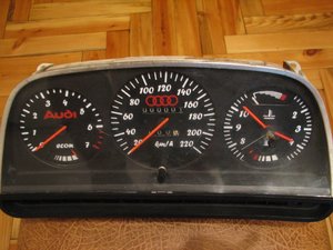

    Ура! Наконец-то доделал приборку, с подсветкой светодиодами изнутри, светится все, кроме черного фона. На фото подсветка не подключена, неполучается сфотать в темноте...
