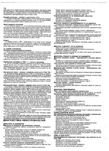

    гур на 1.6 ставился, см файл, слева вверху.
    Когда у меня был 1.6 по шкиву колена было понятно, 3 ручейка.

    А можно ли эти (и если есть еще файлы) выложить на сайте олдауди и указать из какой они книги? Трудящимся пригодится...

    Ок, спасибо! Уже ищу крепеж насоса. Шкив коленвала с 3 ручейками уже есть, осталась ерунда :)
