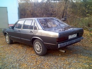

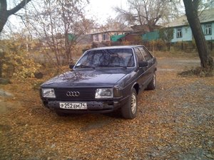

    Привет Всем братьям по диагнозу :) Извиняюсь за задержку с ответом (проблемы с инетом). Вот что получилось после "реставрации". Фары правда не с двухсотки (машину купил вообще без них) и бампера ещё не доделал.

    А я все призываю разместить фото и рассказ здесь. http://www.oldaudi.ru/auto/ouraudi.php
    Фары и решетку со временем можно достать и заменить.

    Фари от 44 кузова? Нормально встали?

    Фары от 44. Пришлось немного поработать феном :)
