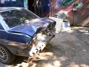

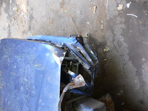

    Отдал машину в сервис, а там оказались пидо..асы одни. Бухие влетели на лифтованом "Уазике" со швеллером вместо бампера, протащили машину на паркинге 2 метра и впечатали в двери гаража.
    Срочно ищю передний телевизор, всю заднею панель и задние фонари.

    Соболезнования.
    Идиоты, как они теперь ее для клиента восстанавливать будут?
    Что они вообще думают?
    Мне в свое время так бухой сосед в дверь въехал и чуть меня не убил.
    Дверь былв открыта, я стоял около машины. Он ехал перпендикулярно.
    Врезался в дверь и заглох, так как дверь его дальше не пустила.
    А если бы не дверь, то я б инвалидом был точно. Пьяные уроды, ...
    Удивился тогда прочности двери...

    черт его знает. Ищю донора или запчасти.

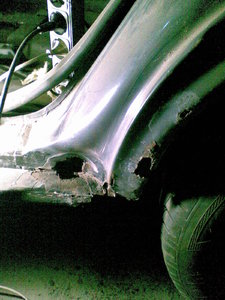

    ПРивет КОмпрады - любители проверенных ауди:very_cool::thumbup::rock::beer:
    у меня ауди 80 того же года
    гемора в том числе по кузову - хватает
    по поводу сварки почти все сделал но пару латок еще надо сообразить
    тут прочитал что вы паяеете...как это? чем? и что это лучше сварки?
    у меня метал особо не ведет - варю прихватками но часто
    прикладываю фото того что еще надо сделать.....тут что лучше сварка или пайка
    а пороги приделать чем лучше
    поделительсь какую стелоткань используете...есть сквозные дырки в крыле.....

    По пайке есть такая мысля, электрики пользуют газовые паяльники, например вот такой http://www.chip-dip.ru/product0/9000020421.aspx
    Температура и форс пламени варьирурется в широких пределах до 1300 градусов!!!
    Для пайки автомобиля наверное будет самое то!
    Или ещё припомнил. Есть такая модная технология как водопроводная разводка медными трубами, там стыки тоже паяются газовым паяльником, так вот, изюминка этой технологии в том что разогретый припой затекает в щель между трубками. От них тоже можно кой чего почерпнуть. http://www.mastercity.ru/vforum/showthread.php?t=39638

    а разве при работе с газовой горелкой не будет вести метал? метал то у нас не как у сантехников? и разве при работе с полуавтоматом не течет метал?

    горелочка у них маленькая, на минимуме мощности электрики ей контакты и диоды всякие паяют, не боясь их сжечь. Так что я думаю боятся что металл поведёт уж не стоит точно.

    про пайку собрано здесь - http://www.oldaudi.ru/remont/index.php
    все что на фото можно аккуратно неспеша запаять мощным электропаяльником
    или вырезать металлические заплатки и конструкционной эпоксидной шпаклевкой изнутри приделать..

    блин маленько неприятно с этой пайкой..месяц назад взял сварку за 450 баксов:very_cool:
    варю..вроде прочно))
    я все не читал...но пишут что типа крепче сварки...но видимо по времени больше занимаешь...зато однозначно не прожжешь;-)
    напиши пожайлуста че за конструкционная эпоксидная шпалевка..? когда ее применяют
    у меня остались еще не сделанные пару дыр в крыле...как их заделать?
    изнутри приварить и эпоксидкой? или встык заварить? и шпаклевкой?

    Сварка или пайка-тебе решать.Выскажу своё мнение. Если эта машина остаётся у тебя на долго,то имеет смысл купить ремонтную часть арки:
    http://cgi.ebay.de/Karosserie-Radla...ehör?hash=item5880510366&_trksid=p3286.c0.m14 ,только надо найти того,кто занимается доставкой с Ебея. В этом комплекте и правая и левая сторона.
    Пороги надо срезать и заказывать на местном заводе,по образцу.,а то,что выше,можно заварить,если получится-запаять.
    Стеклоткань,по барабану какая! Я всякую использовал,любая хороша! Правда, сегодня в автомагазине я видел стеклоткань для ремонта бамперов,она толстенькая,в общем,на вид-надёжная.
    А вообще,маленькие дырки в крыле,правда от саморезов,мне сварщик полуавтоматом заваривал.

    Вырезаешь из стеклоткани квадратик/прямоугольник,чуть больше дырки.Затем зачищаешь место под поклейку изнутри крыла.Пос ле зачистки- обезжириваешь,потом грунтуешь,затем разводишь эпоксидную или полиэфирную смолу,мажешь стеклоткань и крыло,затем приставляешь одно к другому.Готово! Ничего сильно прижимать и держать не надо. Когда высохнет,снаружи,выводишь шпатлёвкой!Если варить,то делаешь латку,по размеру дырки-в стык.

    Я считаю, что оптимальным решением является сварка в сотношении простота-надежность. Встык, швы зачищаются. Чем меньшее количество шпатлевки уйдет на доводку, тем лучше. В гараже можно очень даже неплохо покрасить.
