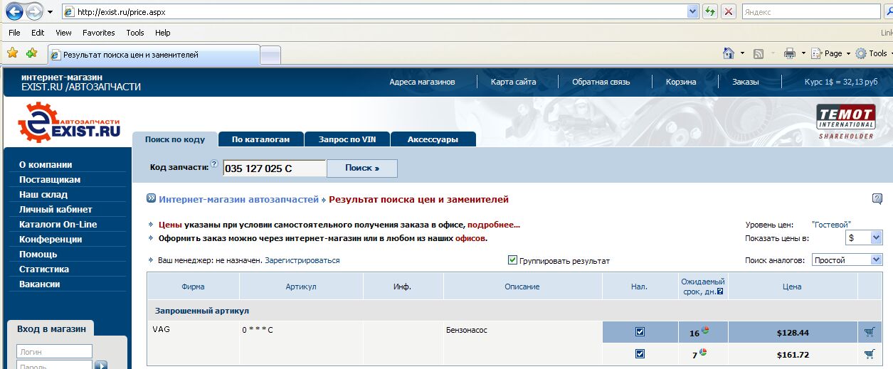

    В ЭКЗИСТЕ есть. Счас посмотрел - код детали 035 127 025 C
    А страница не имеет адреса, посему прикладываю копию.
    Вот и здесь он есть.
    http://www.detali.ru/cat/au/au.myca...LJ3TtCC6ryX1RLZkt8byY0Qc5QicBUmIJjgFDTmxpNxaJ
    Так что идем, платим Экзисту и он дает счастье .. Может правда с индексом C он не подойдет к WB, но скорее всего должен.

    Видно у нас Ексист разный,у меня не хочет...

    Они немножко разные по индексу детали. Я привел с бeкевой C/
