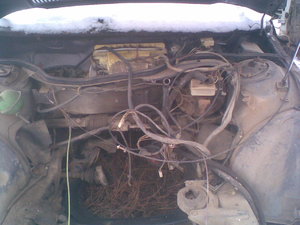

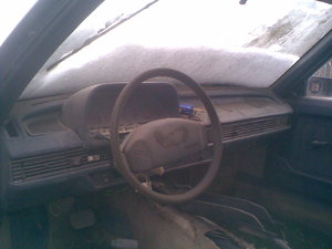

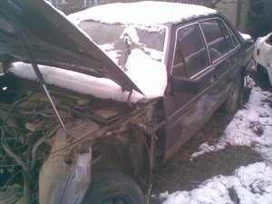

    привет всем. Я вам завидую за то што вы подерживаите раритет. Посмотри в вложеный фаил насчет свечей.УДачи.

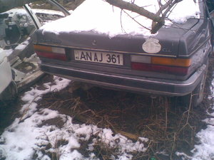

    Да на счет запчасти на 43 какието есть, могу помочь.:[:]||||||:shock:

    задний левый поворотник, и бочёк тормозной с крышечкой :) и если есть передние поворотники

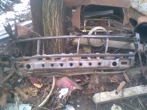

    rustin,передняя балка,куда бампер крепится есть? на фото не видно. Если есть,сколько стоит и как в Украину доставить?

    На бампере есть 2 кронштеина на переднем фартуке 3 отверстье с резбои, смотри фото. Посмотри и скажеш конкретно што тебе надо, фартук переднии или балка.

    gsagr, задние стопы имеют по однои маленкои трещины, сфоткаю покажу, понравится, поговорим, передние убитые, бачек есть.

    rustin,к сожалению,эта балка ударенная. Мою когда то рихтовали,но она гораздо ровнее. Я из-за своей лени и нерасторопности прозевал такую балку,которая идеально ровная,а теперь жалею...
