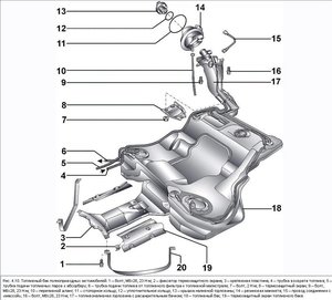

    Это у полноприводных (quattro) 3 датчика, т.к. форма бака по дну очень кривая из-за заднего привода и двух выхлопных труб.
      113,2 КБ
      420

    По данной схеме ни одного датчика не видно! Ну и ладно.
    Я лечу эту болезнь добавкой в топливо "антивода"(редко) и присадкой Кастроловской TBE(всегда), снимает видно окислы.

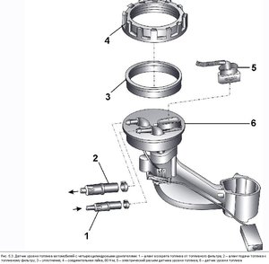

    Единствено, что конструкция датчика уровня топлива для 4-х цилиндровых отличается от всех остальных (см.рис.№3)
