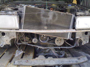

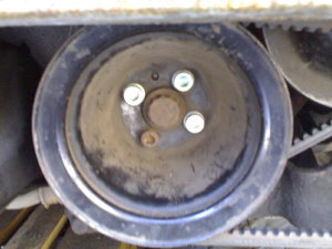

    да, наверно.... только появилась проблемка: 3 болта получилось заменить, а 4й стал круглый! (вместо шестигранника)
    и поэтому пришлось разобрать морду!
    чем лучше открутить непослушный болт? звездочку забить?:dead:

    Попробуй универсальным ключем типа зубило и молоток, удачи

    Отворачивал такое с помощью газового ключа большого. Попробуй.

    имеешь ввиду срубить его?:(

    честно признаться, не представляю как там раскорячиться с газовым ключом!:confused:

    Нет рубить не надо просто поставить в торец шляпки болта зубило и пытатся выкрутить болт таким образом только не усердствовать сильно а то если его срубить то вообще не выкрутишь ну можно еще и как предлогал звездочку забить это тоже вариант.

    можно попробовать высверлить голову болта электродрелью

    с зубилами не дружу! руки конечно не из ...опы растут, но честно говоря, не хочется экспериментировать:drunk:

    высверлить дрелью, а потом экстрактором пытаться? :shock::shock:

    сегодня отвернул центральный болт, снял шестеренку со шкивами.
    судя по виду пластиковой защиты ремня грм, пришел к выводу что терся ремень грм о защиту. и немного тер шкив, который ближе к двигателю.
    на всякий случай заказал новую защиту.
    p.s. болт шкива коленвала который не поддавался, отвернул при помощи 12гранной звездочки, забитой в болт.
