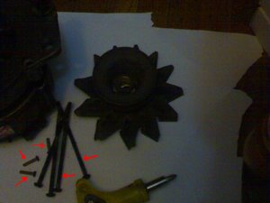

    снял сегодня генератор, снял шкив, открутил 4 болта со стороны шкива. болты открутил почти без проблем, а вот дальше не знаю как располовинить. он крутится (задняя половинка и передняя ) но пополам не расходится. может не открутил чего?

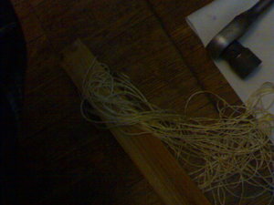

    p.s. шкив откручивал таким образом: взял капроновую веревку, сложил восемь раз таким образом, чтобы с одной стороны были петли, с другой стороны концы. ту сторону которая с концами, начал наматывать на шкив, потом сверху ту, которая с петлями (внахлёст) когда осталась маленькая петелька, продел в неё палку. ну и потом надел трещётку и открутил! ( на фотке палка и веревка ):rock:

    Посильней потяни. Задний подшипник в пластиковом стакане - легко выйдет.
    А газовым ключом шкив держать (не за ручеек, а за шейку) не проще? ;)

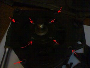

    внутренний шестигранник у меня есть. а стопорная гайка это которая обозначенная стрелкой?
    не грузятся почемуто фотки. хотел спросить . стопорная гайка это такая круглая, под которой находится передний подшипник?

    сегодня открутил таблетку с щетками которая, генератор располовинился без проблем. ротор тоже извлёкся легко. на тему снятия заднего подшипника понятно - снять съёмником, а передний то как правильно снять? стопорная гайка это которая на фотке стрелкой обозначена?

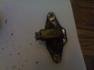

    фотка с таблеткой прилепилась. её надо наверно тоже менять?:confused:

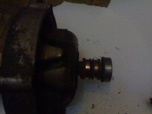

    задний подшипник снял при помощи съёмника от тазика,но
    передний подшипник никак не хочет выбиваться! смастерил конструкцию деревянную - покраям подставки (два бруска), стучал по валу маленькой кувалдочкой через деревяшку - даже на милимертр не сдвинулся подшипник! может тоже есть какой нибудь съемник? неохота крышку ломать...

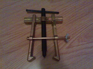

    седня пол дня рылся в нете по поводу снятия переднего подшипника, начитался что народ снимает "выжимками" (все пошло с ауди- питер) купил такой съемник, только придется его подровнять снизу! а то не влезает...

    съёмник, который я купил, сегодня подогнал болгаркой чтоб влез под подшипник, начал снимать подшипник,и ..... пипец! съёмник сломался!
    КАК СНЯТЬ? про вариант, который описал EXeGLuMATOR - говорят что он "чреват последствиями" - может треснуть сама крышка и итог- замена генератора.
    кто какими способами еще снимал подшипник с ротора?
