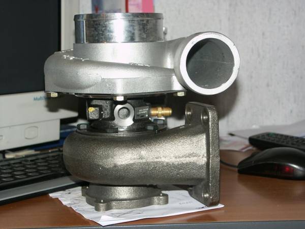

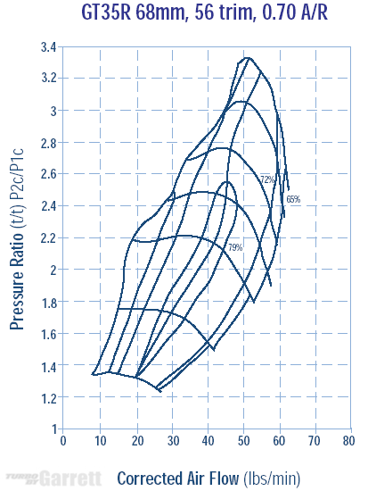

    Турбина хорошая , только графики немного завышены.
    У меня стоит немного побольше. Быстро привык , уже кажеться маловатой.
    Только надоело коробки менять. Уже десятая по счету накрылась. Абсолютно исправной в идеальном состоянии хватает макимум на 15-20 хороших стартов.
    Коллектор и даунпайп варить придеться.
    Бери 304 сталь. Под эту турбу на коллектор мин 45мм и на даунпайп мин 76-80мм.
    От вастгейта выход можно вывести отдельно-звук будет СУПЕРР.

    Николай, спасибо за мнение. Оно, как и всегда, очень ценно, по крайней мере для меня.
    Позволь несколько вопросов.
    1. Что конкретно накрывается в коробках? Где слабые места?
    2. "Сталь 304", это SS304?
