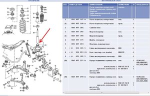

  14. General
    General Завсегдатай
    4 апр 2010
    943
    Audi 80 B4 2.0 Е. ABK 94 г.
    а как амортизаторы поживают? Было что то похожее- гулял амортизатор в патроне стойки. Забыл поставить уплотнительную шайбу, причем забыл поставить с одной стороны, а казалось бахает с другой. Удар массивный, с отдачей в пружину. После установки шайбы стук ушел. В общем проверь патрон стойки, вместе с амортизатором на затяжку и люфты (см. рисунок)
