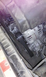

    Приехал, поставил машину в Паркинг, закрыл дверь, слышу из под капота идет звук, подумал что машину не выключил, открыл капот смотрю, ремень работает, под капотом жарища. Через минут 5 отключился. на примборке температура была 90.
    Это таки и должно быть?

    Да, так и должно быть

    Возможно радиатор забился, чистили когда-нибудь?

    Нормальная работа системы aftercooling.

    +1. Раньше на турбированных авто после остановки нельзя было сразу глушить двигатель, надо было дать остыть турбине. Сейчас все происходит автоматически: вы глушите двигатель, а турбина принудительно остывает

    рекомендуют раз в год-два чистить! коробка греется из-за забитого и машина тоже в принципе..когда чистят радиатор его снимают, моют керхером и продувают

    Ремень?)
    Если вентилятор имелось ввиду, то это нормально.
    Радиаторы чистить советую нормально, с полным снятием и разбором, все чистки на мойках, во дворе и тд фигня полная, забиваются они между, и никаким напором это все между ними выбить нельзя.
