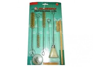

    Во-первых если долго ездил с умирающей турбиной катализатору 80% п.зда:) он боится масла и быстренько засерается и не дает машине дышать. Во-вторых система ВКГ и дросельная заслонка в каком состоянии - я думаю не в самом лучшем... Я бы на твоем месте купил керосина и хорошенько помыл все трубки и шланги ВКГ(мини ершик для краскопультов отлично помогает) И при замене турбины надеюсь менял маслоподводящую трубку? Если нет подумай о замене а то и эта турбу умрет скоро:nod:
