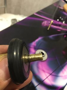

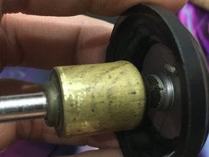

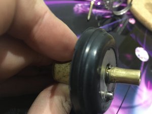

    Вошём вскрыл его .тот что с резинной старый ( б) новый не тот (с).
    Прокладка в термостата мертвая ...
    Потом собрал -продуваю а он закрыт как положено))?как так... ((

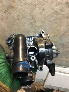

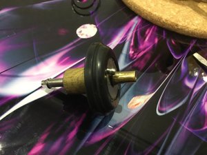

    Не даёт мне покоя этот термостат . Побывал он в морозилке ничего не поменялось . Потом я снял пружины и кинул в воду которая уже кипела -шток вышел полностью . К сожалению градусника нет но если брать во внимание то что рука человека может выдержать прикосновение к воде около 50" то начал повышать температуру воды путём кипячения кастрюли на газу . В итоге шток термостата начал движение на пороге 75-85" (появился маленький пузырик на дне кастрюли) . Помогите рассудить - в термостате дело или в чём-то другом? Если термостат (этот) открывается на температуре даже 65-то двигатель должен легко на ходу или холостых прогреться до этой температуры а потом уже охладиться .
    Но прогрев происходит очень долго до 65 (соответственно в машине колотун даже при минус 5 на улице)
    А когда прогреется до 60-70" и прогазоовать на хх то моментом остывает до менее 40!!!как так уже всю голову сломал . Сниться уже...
    Есть одна мысль ещё-может термостат тупо не прилегал к крышке ?из за того что шляпа его сдвинулась вниз -соответственно появился зазор -увидел под шляпой повреждения а сдругой стороны стопочное кольцо-по логике эта шляпка должна свалиться без Кольца а нет,какбудто шляпка отошла и тем самым антифриз пошёл по большому...вот фотки
    П.с проверил верхний гриб и правда перемещается но когда я снял с машины он был на самом высоком пике как положено а так он двигается

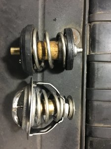

    Не совсем понимаю, если твой термостат в кастрюле не работает, то зачем выносить себе мозг, выкинь его и купи новый. Он у тебя подклинивает и поэтому пускает антифриз по большому кругу не давая двигателю прогреться до рабочей температуры, тем более сейчас, когда на улице холодно.

    В том то и дело что в кастрюльке он на 85 открывался...вошём да вчера забил и выкинул (много слишком близко принемаю(()
    Сегодня поставил новый на нем 95-105написано " грел на хх . В гараже температура двигателя была ож была -2 прогрелось быстро )) прогазовка и печка на всю не помеха))) патрубок верхний радиатора стал горячий на 95-98" нижний все ещё ледяной.радиатор горячий весь )) выше 99" не поднималось ...

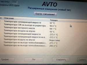

    Отчёт о проделанной работе!
    Температура за бортом -14"
    Грею на хх до падения оборотов и ещё 30-50сек.
    Проезжаю 50 метров и температура 50"
    Проезжаю спокойно (обороты 1.1-1.5)
    200м- температура 70!! Печку на всю .
    Проезжаю еще 300м температура 90".
    На скорости при полной печке и оборотах печки на максимум температура не падает!
    Доволен )))) но не устраивает как в ногах ощущается прохлада-почему ?дует тёплый ...
    Вывод - если машина долго греется и быстро остывает меняйте термостат! Накрываться он может и потихоньку .
    Открывать большой круг начинает как и написано на нем на 95"!до этого патрубки ледяные .
