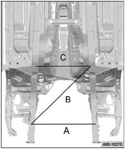

    Передняя часть Ауди А4 ALT 2002 г.
    A - 1420 ± 2 мм Расстояние между точками крепления крыльев
    B - 856 ± 2 мм Расстояние между чашками амортизаторных стоек
    C - 870 ± 2 мм Расстояние между чашками амортизаторных стоек
    A - 930 ± 2 мм Расстояние между точками крепления бампера
    B - 1008 ± 2 мм Расстояние между точками крепления бампера
    A - 892 ± 2 мм Расстояние между лонжеронами спереди
    B - 1127 ± 2 мм Размер по диагонали между лонжеронами
    C - 756 ± 2 мм Расстояние между лонжеронами сзади

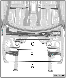

  19. marlin
    marlin Участник форума
    15 сен 2015
    214
    этого мало, нужно 10-15 контрольных расстояний, ссылку выше привел:nod:
