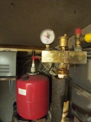

    Не могу объяснить. :shuffle: но чую - где-то есть подвох.
    Смотрю табличку - http://alger-group.ru/d/buklet_2.jpg :cool:
    Вроде как основа у них разная, а характеристики - одинаковые \ как так?
    И к тому же у автоАнтифризов есть ещё показатель закипаемости.
    Хотя ... для закипаемости есть бочёнок со свистком, да и нет там таких температур.
    Но может там другой состав? Присадки всякие? :uhoh:
    з.ы.
    не помню какую ранее покупал жижу, но слитую чуть налил в пластиковую поллитровку и в морозилку запихнул (там -32) - так она замёрзла!

    У антифриза теплоемкость меньше чем у воды, в горелках в ряде случаев возможен локальный перегрев и потеря свойств. У Виссмана есть антифриз до -25 и до -35, какой у тебя не знаю.

    Для одноэтажного и 1 атм хватит.
  7. Brigadier
    Brigadier Главврач
    19 сен 2005
    101.162
    И у антифриза больше расширение при нагреве. Про теплообменники из цвет. мета и говорить нечего.

    Закачать 2 атмосферы и смотреть как сработает клапан на группе безопасности.)))

    Сейчас именно 2. \ надо будет посмотреть весной - "сдуется" само или нет.

    при запуске котла я интересовался трошки по котлу, у разных мастеров... даж у представителей данного бренда, по моей хате сказали, 1,8 або 2.0.
    если рекомендовали про давление что ты або фаша говорите, то выставили то. мну чаво упираца та?
    я так понимаю, у брендов свои прибамбасы. роль котлов то одна, а вот есть свои закорючки.

    В упор там два не вижу, 1.1 там. На двойке стоит красная стрелка, которую ты можешь вертеть куда захочешь.
