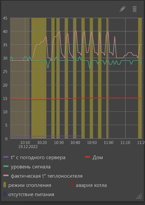

    И что?

    А чего пила такая на фото? Как регулируется температура?

    Ставишь температуру как для холодов, а дальше по комнатному датчику включается нужный контур.

    Ну раз новостей из 404 нет, то продолжим действительно важные обсуждения.
    На втором радиодатчик? ZONT может по любому датчику регулировать темп, сам выбираешь?
    У меня пока один штатный (херали, коробка без стен еще) на первом болтается. Выставил 15 - держит.
    Но смущает, что горелка слишком часто вкл/выкл, наверное не очень это полезно..

    Именно. Датчик Сам выбираешь. Что касается включения выключения. Ну не знаю. Разницы по частоте циклов запуска после перехода с ручных регулировок (крутилками) на зонт как то не ощутил

    Автоматически. Если на пилу не смотреть, и не замечаешь

    Ну хотя бы циркуляционный насос вреж. В данном случае эффект будет заметен сразу.
