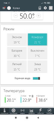

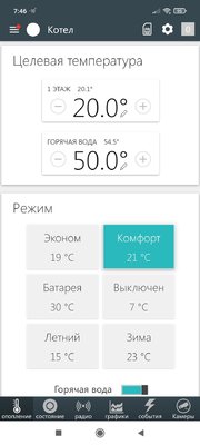

    Установка температуры была на 38. Фактическая по расходу выше. График смотри
  6. Brigadier
    Brigadier Главврач
    19 сен 2005
    100.142
    а 44,5 - это что?
    Если установка горячей на 38 - не вздумай этой водой рот полоскать. )

    45 это реальная температура по графику. Она вообще колеблется. До 60 градусов. Если расход горячей воды возрастает. Опять-таки график смотри.
  10. sergun
    sergun злостнай колорад
    22 фев 2010
    21.054

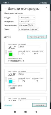

    Если есть датчик температуры воздуха, можно по нему ставить.
    Grafik нравится это.

    Какая выставлена температура воды в бойлере?

    Температура воздуха в комнате. Термодатчик. Ставишь 20 градусов. Будет поддерживать заданную температуру
  15. Brigadier
    Brigadier Главврач
    19 сен 2005
    100.142
    Этот котёл не поддерживает заданную температуру. Он зависим от термостата, поддерживающего заданную температуру носителя.

    Занятно... Этот котёл лет 5 у меня в доме стоит, а я оказывается и не знаю что он поддерживает, а что нет. :lol: зато ты всё знаешь, при чем совершенно точно. Смотри сам. Какая установка на целевую температуру, и какая температура фактически. Смотрим по первому этажу. И ЭТО! По датчикам температуры воздуха! Можно и по датчику температуры теплоносителя настройки устанавливать. Но МНЕ это не надо. Мне надо по температуре воздуха именно на 1 этаже. Потому что на втором априори теплее.
