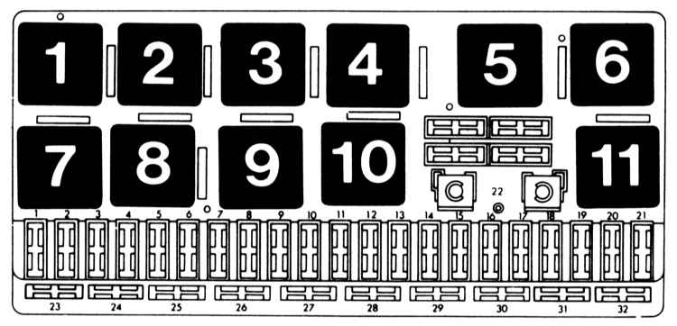

    Предохранитель №29 точно цел? :spy:

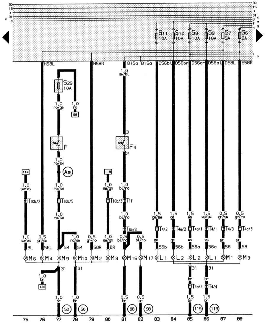

    С 30 шины (постоянный прямой плюс) через 29 предохранитель приходит на на лягушку.
    С лягушки - на стопаки. И всё.
    ЗЫ. Со светом у тебя всё нормально? Если да - проверяй предохран. Он стоит с краю в чёрном ящике, поперек предохранителей 14 и 15.
    ЗЫЫ. Мог бы и сам схему глянуть. [​IMG]
    Вот тебе для наглядности -

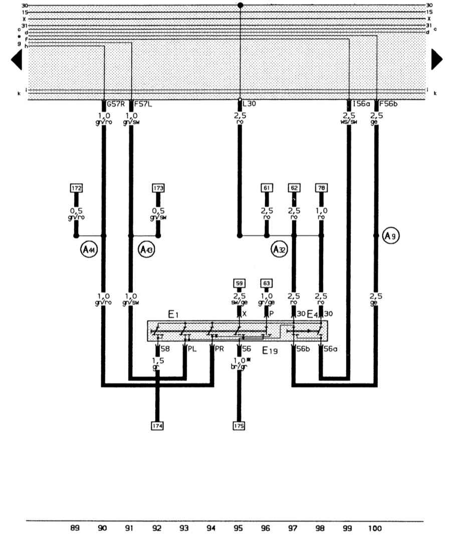

    Лягушка на схеме - под обозначением F.
    Схемы ауди читаются так: внизу расположена линия массы с числами. Квадратик с числом (в данном случае - 98) означает продолжение линии над числом 98 на линии массы.
    Ищем это число на следующей схеме -
    Далее - поднимаем от числа 98 перпендикуляр до первого квадратика с цифрами и попадаем на число 78.
    Если теперь проследить цепь обратно (с числа 78) - мы попадём на квадрат с цифрой 98.
    Ферштеен?
    ЗЫ. Обрати внимание - цвет проводов этих концов одинаков. Этот момент может пригодиться, если квадратиков на одной вертикали будет несколько.

    Ха. Потому и стопы не горят.
    Смотри нижнюю схему - там соединение шести концов (А32) в одной точке. Как бы не пришлось проводку потрошить.
