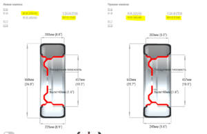

    Вообще таблицы подбора шин по диску все выдают, что шины 245/40R18 желательно ставить на диск 8,5j
    для 8,0j такой размер будет широковат. Поэтому вопрос и возник.
    Вот даже визуальное сравнение

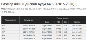

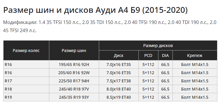

    Не читайте на ночь советских газет(с):)...сайты по продаже резины.
    Вот рекомендованные VAG размеры для А4\В9
    Accent777 нравится это.

    Стоковый 18/245/40.
