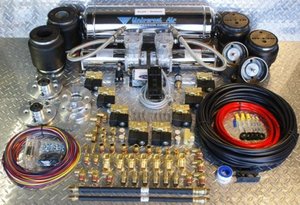

    Расскажите тогда пожалуйста, а почему тогда многие на роудах переходят на пружины?? Неужели немцы зделают плохую пневму.. Или часто ломаются и ремонт дорогой?
    Может чем б/у от роуда лучше поставить новую s8 air?
    Так сложно зделать выбор когда не понимаешь в этом))

    Не многие, а некоторые...переделывали в те времена, когда кроме оригинала по 400 евро ничего не было, ставят ребята на Крайнем севере, у кого доступ к запчастям по дешевке. так как поствить ее на пружины стоит тех же денег, что и восстановить пневму...Сейчас за восстановленный баллон ценник нормальный - я менял спереди 2 года назад, проехал уже 30 тыс. ( по России, по колдобинам, при +40, при -40) на них и думаю еще столько же проехать....Просто статистика по роудам есть. грубо говоря если ты смонтируешь все, то 4 года можешь не париться , все обслуживание сведется к 100 гр. спирта в систему 1 раз в год, все косяки известны, шнурок все читает по 34 группе, даже у ОД тебе ее обслужат.....Про S8 air ты не найдешь никого, кто бы тебе что то рассказал про нее, максимум может 1 год кто то ездит в теплых краях по асфальту....Я просто сказал тебе свое мнение - если за те же бабки, лучше от роуда....Кроме того, не забывай, что ты ставишь грубо говоря штатные детали...расчитанные на скорость до 240 км. в час....

    А что плохо то, если он за какое то чудо китайское готов 100 тыр вбухать...Я за 3 года на Роуде даже половины от этого не вбухал еще....

    Та вроде не Китай , говорят производство Америка )

    На оригинальных баллонах тоже пишут сделано в Германии, только делают в Китае, как результат ходят в 2 раза меньше....

    Открою тебе секрет все баллоны мейд ин чина, и остальные комплектующие наверно тоже.
    Я же кидал тебе ссылку на кит 2800 $. Если поискать можно найти дешевле.

    Всем большое спасибо за беседу, советы!! Временно тему закрываем) Нашел место где все мне поставят за 80000, и с гарантией, пока жду бампера из Германии, как придут, установлю и сразу еду ставить пневму. Через пару месяцев надеюсь будут фото, видео отчеты!)

    от чего ставишь пневму, с урода или кит какой америкосовский?
