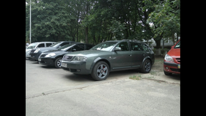

    У тебя моно или квадро?Фотки клиренса можешь выложить сейчас и после замены?У меня авант моно очень низкая,хочу приподнять по кругу на 2-3 сантима,но к решению так и не пришел,методом тыка не хочется.

    Фоток до нет, иак как на бильштайнах я машину покупал.
    У меня 2,5 тди кватро авант, в профиле должно отображаться.

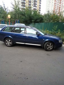

    Вот фото соседа на стойках в сборе с пружинами с а8д2 4,2

    Спасибо,это то что надо.С моей резиной 215/60/16 будет огонь.

    Так это у тебя с бильштайнами или уже с а8?

    У меня на бильштайнах. У соседа на урода на а8.
    Вот и хотелось бы узнать, мне тоже встанут ли стойки в сборе с а8 так как и на урода?!
