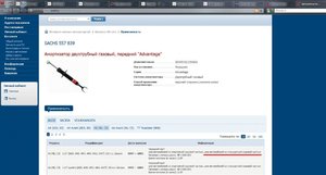

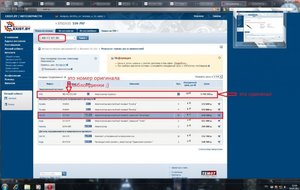

    Вот номера под стандарт на твой авто цены в белорусских рублях ну думаю разберёшься короче цена понты можно все четыре с пружинами поменять :cool:
    Оригинал не бери очень дорогой бери сакс или коябу но говорят россияне белштаин любят потому как дешевле смотри сама у нас из Смоленска призжают именно за белштайном его цена ниже полтоса $
    кстати кинул тебе фотку сакс очень классные стойки присмотрись

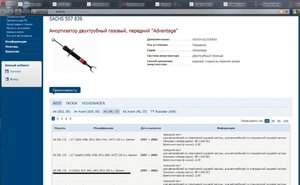

    а вот тут я указал чтоб не было сомнений что это под твой движок 2.4 бензин а то на первой фото этого не видно
