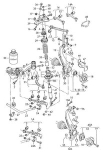

    Спасибо парни за совет, а эти отбойники нужно менять обязательно если я стойки переднии меняю с пружинами? Комплект пыльников на аморты надо покупать или старые можно использовать на вид вроде норм ?
    Если не сложно номер напишите согласно этому скрину:)

    Если они(отбойники и пыльники) в нормальном состоянии,то менять не нужно.

    Спасибо, но точно определить смогу демонтируя стойку, поэтому если, что буду знать, что нужно быть готовым на непредвиденные расходы :rollingeyes:
