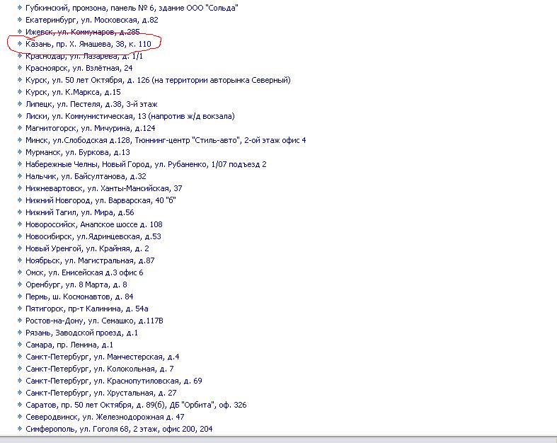

    Робяты, у вас есть интернет, форум... ну поиищите вы варианты-то ... Вот чесслово, устал давать ссылки на экзист... Уже могут подумать, что я там работаю :dead:
    http://www.exist.ru/about/link1.asp?om=3&id=4

    Был я в этом Ideal motors цены окуенно отличаются от exist. Датчик холла заказал целый месяц мозги имели, вконце концов послал их и купил б/у трамблер на разборке.

    Как они могут отличаться, если заказ можно делать через интернет. Регистрирушься, ищешь деталь, делаешь заказ, едешь оплачиваешь ... Еще и карту члена ауди-клуба сделать надо - тогда и скидка будет ... Может я что-то не понимаю, конечно ... :shock: Но-моему всё просто до неприличия ... :D
