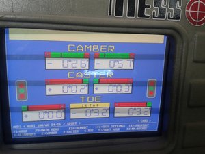

    вобщем ситуация вобще для меня непонятная. поехал к другому мастеру, где делают развал/схождение с компьютером, там мастер отказался что-либо делать, он сказал что ЛЕВАЯ стойка кривая... поехал к другому мастеру, тот молча взялся за работу, в начале как было я не запомнил значений, но примерно что левая стойка схождение было где-то 30 минут, не помню чего минуса или плюса, а правая стойка была минус 1 градус и 5 минут. развал вобще не трогал. в итоге стало так:
    развал левый: -0 град 26 минут.
    развал правый: -0 град 57 минут.
    схождение левое: 0 град.
    схождение правое: -0 град 32 минуты.
    общее схождение: -0 град 32 минуты.
    значение развала стояло в зеленой зоне, то есть типа в допуске, а схождение левое и правое в красной зоне, и общее в желтой зоне.
    видел где-то что на Ауди 100 общее схождение должно быть 15 минут, то есть каждая сторона по -7 минут. а развал -50 минут.
    когда мастер крутил там в ходовке, то компьютер сам и показывал когда схожение на одной стороне стало -5..-7 минут то она становилась зеленой, но он не оставил на этом значении.
    когда я спросил его о значениях развала и схождения, что они не совпадают по таблице, он ответил что тут просто ПРАВАЯ стойка кривая, поэтому нет смысла выставлять в заводские значения, и вобще отказался выставлять стойки в такие значения. ну выехал я и поехал, теперь рулевое колесо наклонилось чуть вправо (раньше было наклонено влево), и уводит машину все также влево.

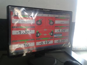

    поехал обратно к тому мастеру, который мне до этого делал геометрию, тот отказался ставить те значения, которые я ему сказал... говорит поменьше смотри всякой фигни в интренете, мало ли что там могут понаписать... вобщем вобще отказался он геометрию делать, после его работы стенд показывал так:
    видно тут что схождение явно не то, да и развал слева надо подправить, расхождение с правым значительное...
