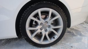

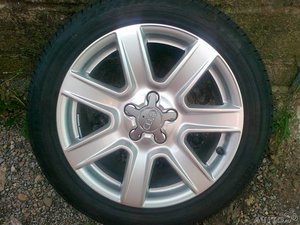

    Всем доброго времени суток:)
    Подскажите пожалуйста, ваше мнение, стоит менять 17 на 18? есть вариант бесплатно махнуться.
    слева 17 мои, справа 18 ( стояли раньше на а5 спортбэк)

    Я бы махнулся. На C6 эти колеса очень хорошо сидеть будут.

    Привет, не спеши меняться, у А5 в стоке вылет другой.

    +1..и ЦО другое,т.е. нужны проставки для изменения вылета,и кольца для изменения ЦО,в итоге не диски а сплошные проставки\кольца.

    Какие проставки для дисков с А5? Там вылет будет в стоке 29 при 8,5 дюймах. Поставите проставки вообще еще меньше будет. Что касается установки на А6 - у меня стоят с такими же параметрами(ну вылет, разве что 30, а не 29). Все отлично стоит и ничего не цепляет.

    Да,да всё верно,нужны только кольца для изменения ЦО....а ездить с вылетом минус 15-18мм. от штатного-это на любителя.

    Центровочные кольца - это нормальное явление. Здесь нет ничего криминального.
    Что касается изменения вылета - в разумных пределах это тоже нормально. В моем случае изменений в поведении авто в худшую сторону не замечено(даже в экстремальных ситуациях).
    7,5J et-45(А6):
    расстояние от прилегания к ступице до внутреннего края колеса = 140,25 мм
    расстояние от прилегания к ступице до внешнего края колеса = 50,25мм
    8,5J et-29(А5):
    расстояние от прилегания к ступице до внутреннего края колеса = 136,95 мм
    расстояние от прилегания к ступице до внешнего края колеса = 78,95мм
    Не смотря на то, что внешний край колеса отодвигается на 28,7мм, внутренний остается практически неизменным(рзница 3,3мм) - т.е. негативный эффект увеличения плеча обкатки сводится к минимуму.
    А по поводу штатных 7,5 дюймов и вылете 45 - меня бесит, когда колеса провалены внутрь арки. Стараюсь, чтобы колеса стояли заподлицо по арке(что собственно и позволяют сделать диски с параметрами, подобными А5).
