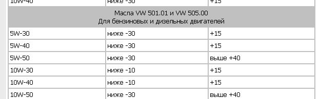

    Единственное место, на которое Вы, возможно, опираетесь в своих утверждениях, это вот эта часть таблички:
    http://www.audi-club.ru/forum/attachment.php?attachmentid=286610&stc=1&d=1346133987
    Там перечислены 501_01 вместе с 505, и обозвано как масла для бензиновых и дизельных двигателей. Ну, так и правильно! Потому, что
    • во-первых, именно 501_01 и есть именно для бензиновых и дизельных двигателей,
    • а во-вторых, эта часть таблицы и содержит в себе перечисление чисто дизельной 505 и универсальной (бензин и дизель) 501_01.
    Вот так!

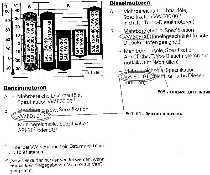

    Здесь сам изготовитель говорит об этом:
    http://www.audi-club.ru/forum/attachment.php?attachmentid=286619&stc=1&d=1346135896
