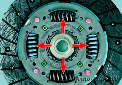

    Лично сталкивался с такой интересной ситуацией (ну просто для информации): гремели пружины гашения на диске сцепления - с рождения имели люфт в гнезде. На холостом стоишь - гремят (тихо), выжимаешь сцепление - тишина.
    Замена диска сцепления решила слуховую дисгармонию. :nod: Хотя по износу диску ходить и ходить.

    У меня на диске пружинок нету
