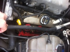

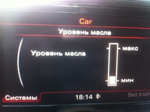

    Поставил сегодня щуп на А6 3тфсй 12 год, мотор CGWB. Данные между компом и щупом сильно не совпадают. Перепроверили на А7 3тфсй знакомого, всё тоже самое. По компу уровень половина, а на щупе в два раза выше максимума....как-то так...

    Нифигасся, печально ваще...
    У меня на работе на грузовых мерсах показывает : "Требуется долить 0,5л", доливаешь, смотришь и все четко, при 40л объема масла в картере

    При замене масла,залей строго по книжке(количество)и определишь кто врёт.

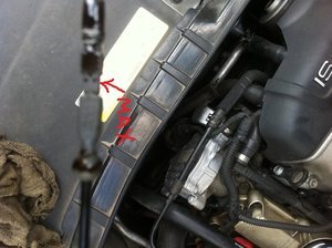

    Заедь к ОД. У них есть спецщуп с миллиметровой насечкой. В Эльзе есть показания для этого щупа, минимум и максимум для этого мотора. Приложишь его к своему и сделаешь корректировку, если понадобится. Можно в принципе это сделать без заезда авто в сервис.

    Игорь, а откорректировать вагалкой электрощуп нельзя?

    Я лично не встречался с тем, что датчик врёт. Чтобы заехала машина, у которой бы сработал датчик давления из-за низкого уровня, а электронный щуп при этом показывал норму. Думаю проблема надумана неспокойными головами.
    О корректировке не слышал, не знаю, не читал. Думаю точность изготовления и простота конструкции датчика уровня этого не предусматривают.

    Вот разница у меня между компом и щупом.
