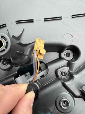

    Парни подскажите где +\- конектор на стеклоподьемник
    Коричневый -
    Полосатый коричневый + ???
