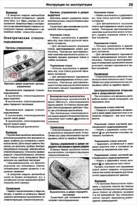

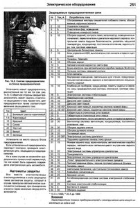

    Подскажите и мне пожалуйста,только купил машину..!)задние подёмники работают только кнопок с водительской двери.!)правий передний,както тежело работает,на середине хода ели поднимает..но поднимает всёже.3)И если можно розшифровку по блоку передохранителей,какой номер за что отвечает

    #56 BlindHorse, 30 май 2012
    Re: Стеклоподъемники А6 С5
    Кнопку блокировки пробовали нажимать?

    #57 О.Бендер, 30 май 2012
    Спасибо,Конечно:wink:ето я знаю,кнопка не приделах,в любом её положении задние подёмники работают только с кнопок водительской двери,кстати у меня и на моей бившей сотке так било.так и продал ту машину не решив етот вопрос.
    BlindHorse,если можно подскажите где можно скачать полностю инструкцию с которой ви рисунок скинули в вашем ответе.Заранее благодарен

    у меня такая же проблема, всё дело в этой кнопке на блоке управления в вод. двери(по крайнее мере у меня), если нажать кнопку и зафиксировать в нажатом положении то все работает, как кнопка отжимается перестает. Ездил одно врем с воткнутой спичкой))))), потом подрос сын, и даже к лучшему что они не открываются)
