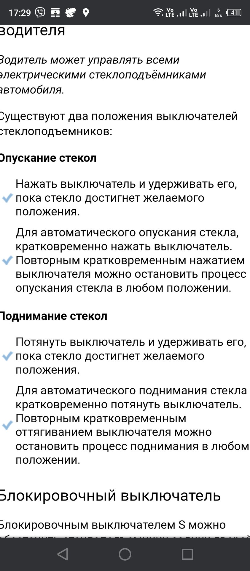

    Добрый день вопрос по стеклоподъемникам. Можно как-то сделать так, чтобы при открытии или закрытии стекол они не опускались или поднимались до конца от одного нажатия. А чтобы можно было регулировать степень открытия стекла. А то как-то неудобно-нажал раз, и чтобы его остановить, приходится нажимать кнопку в другом направлении. И не всегда успеваешь. Я то может и привыкну, а больно смотреть как пассажиры начинают мучать стеклоподъемник, пытаясь поймать нужное подожение.

    Когда нажал и держишь, то должны работать, пока включено. Если одиночное нажатие, то до конца.
    Вроде так было у меня

    Вот то что вы мне написали, это совсем не ответ на мой вопрос. Вопрос стоял как отключить автоматику. Зачем писать как надо пользоваться стеклоподъемниками ?

    Люди в интернете выкладывают видео как обучить стеклоподъёмники автоматическому открытию/закрытию после замены АКБ, а ты спрашиваешь, как это отключить.
    Для тех, кто не читает инструкции, но хочет по своему
    http://www.audimanual.ru/A6/C5/main/manual/elektricheskie-steklopodemniki
