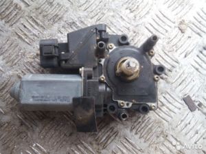

    Привет. Полетел у меня мотор стеклоподъемника задней левой двери. Я его снял, оказалось что в нем, что-то с платой, так как чтобы я не нажимал в кнопке закрытия или открытия окна, мотор все время вращается в одну сторону и закрывает окно.

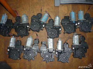

    В общем решил я на разборках найти такой мотор. Однако столкнулся с проблемой, что их бывает два вида.
    У меня вот такой.
    79896
    А что не нахожу на разборках мне все попадаются вот такие варианты
    79897
    Скажите они взаимозаменяемые или у них распиновка контактов другая?

    У меня есть схема, по которой я проверил контакты разъема, что на мотор идут и там появляется 12В на тех контактах, что и на рабочем моторе с противоположной стороны.
    Во вторых я снял мотор и подсоединил к другим дверям, он реально все время крутится в одну сторону.
    Ребята скажите, я могу заказать второй мотор, просто нашел его в другом городе и мне готовы его прислать, естественно что возвращать в случае чего будет проблематично.

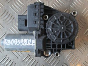

    У вас заднея левая дверь как я понял.
    На фото у вас разные моторы по принципу левый и правый, передние, задние. 658949424.jpg
    Последнее ваше фото с мотором как раз от неё. По разпиновки не подскажу, не слышал то кого! Думаю что если будут другие контакты поменять в штекере у вас не составит труда.

    Да у меня левая задняя дверь. Да мотор что на последнем фото я и хочу заказать в замен своего, вот только стремаюсь что распиновка другая и сгорит все нафиг или замкнет что. Но раз никто об этом не знает, думаю все меняли не задаваясь вопросом подойдет или нет распиновка.

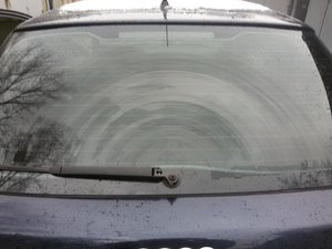

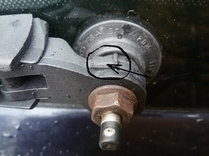

    вот ту где-то в соседней ветке про китайские натяжители которые поломались там где в принципе это не должно быть. а вот у меня последний такой случай. по какой-то глупости решил купить на али задний дворник. рычаг + щётка. стоило где-то 15$ по их меркам недёшево. в итоге пришло вот такое. внешне всё более менее красиво но при попытке одеть колпачёк декоративный. из тонкого тонкого пластика на толстое основание рычага я получил поломанную защёлку на этом рычаге. :shock:смотрим фото где обвёл место поломки. ну и второе что дворник чистик говнявее не бывает. и это с новья. :cry:

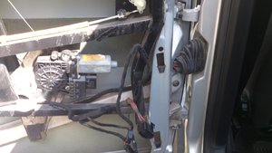

    Всем привет. Проблема с передним пассажирским стеклоподъемником. Вобщем опускается сантиметров на 10 и дальше тишина, что с пассажирской, что с водительской кнопки нажимаешь, ничего не жужжит. И поднимается потом только пока не передёрнишь по кнопкам раз 10-20. Дверь разбирал, пластмасски визуально целые (сильно не приглядывался). Когда не поднимается стекло, пробовал рукой помогать, эффекта ноль.
    В чем еще может проблема быть? Мотор?

    Похоже на мотор!
  11. ser_gr72
    ser_gr72 Старожил
    23 окт 2006
    28.411
    насколько?
    снял обшивку или снимал рамку двери?
  12. холодилник
    холодилник Завсегдатай
    18 июн 2014
    537
    Волгоградская обл.
    А6С5 2.4 quattro BDV
    Может быть и тросик распушился!, у меня так было, в начале января менял трапецию в сборе

    Только обшивку.
    Видимо придётся полностью снимать рамку. Как я понимаю там снять не проблема, а вот обратно ставить уже проблематично.
  14. ser_gr72
    ser_gr72 Старожил
    23 окт 2006
    28.411
    Я поэтому и вопрос задал.
    Сними еще раз и в перчатках рукой проведи вдоль тросика, а потом делай выводы.
    Мотор выключается от нагрузки.
    У меня справа распушился. Я стекло поднял, мотор отключил, тросик купил, жду тепла.
