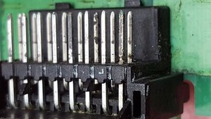

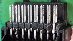

  2. xtc
    xtc Участник форума
    3 фев 2014
    216
    2007 Q7 4.2 BAR
    В общем исправил проблему, были окисленные и почти от гнившие контакты.
    пришлось все зачистить и обработать флюсом и пропаять.
    фото контактов разъема прилагаю.
