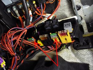

    Разбавлю тему своей проблемой...У меня то же не работают задние стеклоподъёмники((( гадство...Переключатель на вод.двери в норме(снимал,всё почистил) Сделайте фотку с наводкой, на место где располагается блок управления стеклами, плиз...Не пойму где он располагается...

    Такого как блока для стёкл нет,управление ходит по проводам между кнопками,главная-водительская и остальные 3,а на питание движков подъемников на каждую дверь приходит по толстому проводу после предахронителей.Предохронители задублированы-один на передние двери,другой на обе задние,так вот если неработает обе задние можеть быть проблема именно в них? Причём они спрятаны не с боку панели,а над ногами водителя за обшивкой сверху блока реле в металических корпусах.Там их в стандарте 4 штуки,2 на стёкла,другие 2 на привод сидений.На стёкла те,с которых уходит сразу по 2 провода,цвет-красный/зелёный.

    Спасибо.Вот блин...не знал что в ногах водителя. Надо снимать обшивку и смотреть.
    Они легко снимаются или есть какие то приспособы?

    Прото там всё,вот так они выглядят:

    Не вынесла душа поэта...(с) пошёл на стоянку. Не снимая нижней обшивки у ног водителя, заглянул в прорезь(благо подсветка освещает)) где находятся релюшки и обнаружил то, что предохранитель задних стёкол, наполовину как бы вышел из контактной группы. Поставил на место, всё заработало.УРА! Спасибо ещё раз T-max!
    Теперь закралась думка....Сам он вылететь не мог,он надёжно защёлкивается, это не "совдеповские преды". Для каких целей его, так сказать, "отключили"?? Может КЗ где нить??
