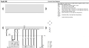

    Ребят, а может для начала электросхемы посмотрите :hi:
    Что мне подсказывает что нет там в двери ничего напрямую касающегося моторчика и опыт С5 врядли поможет ;)

  8. fedor126
    fedor126 Живу я здесь
    31 июл 2013
    1.809
    4FC6 BPP 2008
    Ошибок может и не быть...
    Электромотором управляет блок двери, собственно проверяем что не работает с ключа и с кнопок в водительской и задней, насколько я понял это сделано.
    Дальше, разбираем дверь и проверяем проводку, механизм на предмет заклинивания.
    Если все ок сдох либо блок либо мотор, там либо мультиметром вычислять либо подкидывать из другой двери.
    Схему прилагаю.
