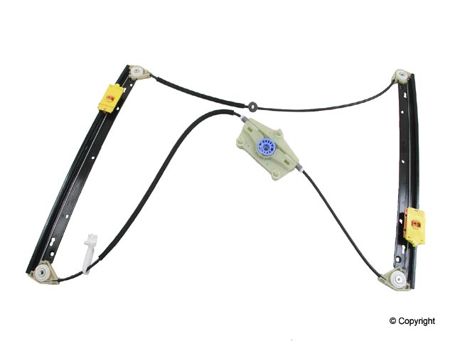

    886
    A6/C6 3.0 TDI Q
    Нет там сенсора, механизм стеклоподъемника виноват. Переборка, смазка или замена.

    На С5 тож отбивало стекло вниз, заменил механизм (направляющие с тросом), стекло легче ходить стало. 4F0837461A
    http://www.audi-club.ru/forum/attachment.php?attachmentid=397337&stc=1&d=1398597963

    Может помочь, если смазать сам тросик капнув масла. И второй вариант тросик распустился и не всегда закрывается окно, лечится заменой последнего, следующая стадия он рвется, как это случилось у меня.
